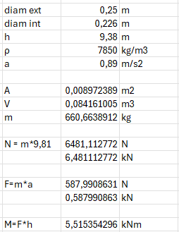

He hecho un cálculo manual rápido en Excel (del cual no estoy seguro de que sea correcto — si alguien pudiera verificarlo, ¡le estaría eternamente agradecido!)
Capture d'écran 2025-07-05 122704.png (12.37 KiB) Visto 14575 veces

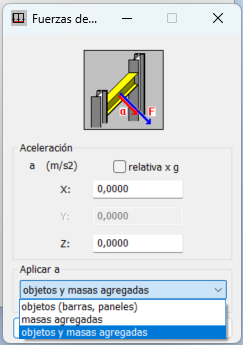

1. ¿Cuáles son los parámetros que hay que definir correctamente para aplicar la carga sísmica en rob-ot?
Capture d'écran 2025-07-05 123714.png (31.31 KiB) Visto 14575 veces

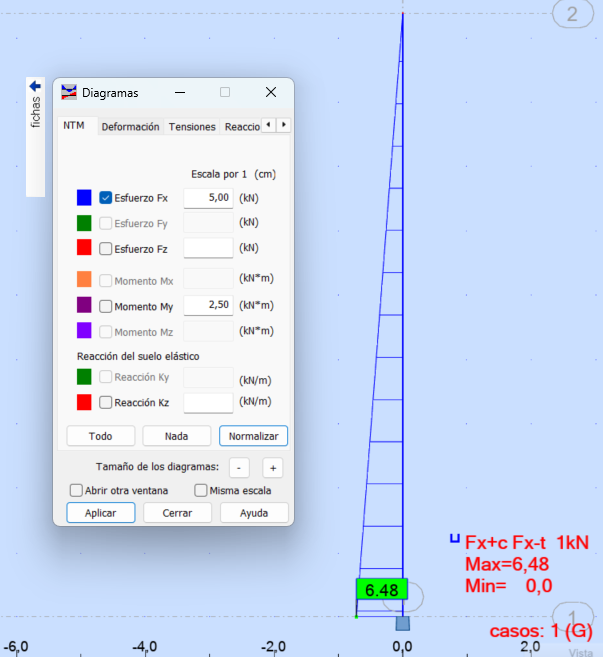

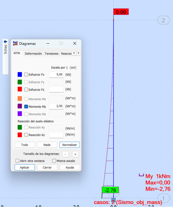

2. Encuentro correctamente el esfuerzo normal, pero no obtengo el momento asociado a la fuerza de inercia. ¿Alguien podría orientarme con esto?
¡Muchas gracias de antemano por su ayuda!

Buen día, el programa está concentrando la masa a la mitad de la altura por lo tanto:
My = N x (h/2) = 0.587 x (9.38/2) = 2.753 kN-m, es lo que muestra el programa.
