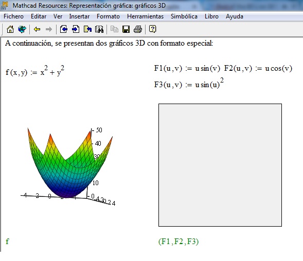

Hola, por favor, necesito ayuda. Siempre he usado el Mathcad con gran éxito. Pero desde hace un tiempo no me muestra los gráficos en 3d, sí los que están en 2d, pero en los 3d queda el cuadrado vacío... Probé de cambiar la versión del programa (instalé el Mathcad 14 en español) y tampoco! Puede ser mi compu? o será que algún otro programa de matemática que tengo instalado (como el Matlab o el Mathematica) pueden estar interfiriendo de algún modo? Yo tengo una notebook toshiba con windows vista. Soy nueva en el foro y desde ya agradezco muchísimo si alguien pudiera ayudarme!

Hola, tengo el mismo problema con windows 7.
Los grafico 3D no aparecen.
Segun tengo entendido tiene algo que ver con la versión de Directx, pero aun no he podido solucionarlo.

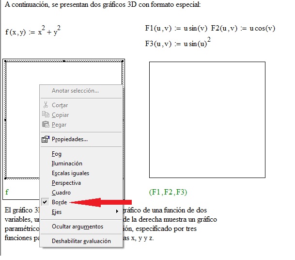

• Hola a todos!!! Tengo el agrado de escribirles (la 1° vez que hago un aporte con solución a un foro) para explicarles como resolví el problema de los gráficos en 3D para MathCad 14.
→ Intenté todas las soluciones planteadas y ninguna me funcionó, igualmente no dejen de probarlas. Además actualice Java pensando que era eso, pero no.
◘ Solución para gráficos 3D ◘
Tener en cuenta, que en este problema particular,SI se observan los gráficos 2D.
He aquí la solución: Cuando realizan el gráfico, sobre el mismo deben hacer click derecho con el mouse y desactiva la casilla Borde (ver imagen adjunta)
Ahora lo pueden ver:
Y Listo!!! Visualizaran el gráfico. El resto de las opciones pueden usarlas tranquilamente.
Saludos y espero haber sido de ayuda!!!!
