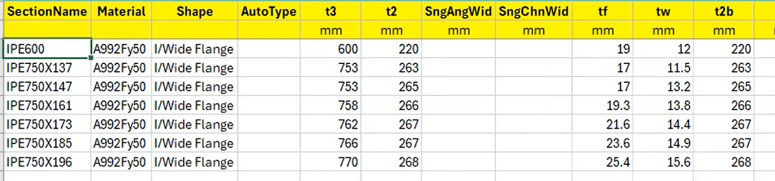

Llenar con nuestros datos, de algua tabla de excel que hayamos hecho anteriormente, como en el siguiente ejemplo, y de ahí copiar y pegar a la tabla que estabamos editando con el programa:
En las últimas columnas aparecen las columnas GUID y Notes, y se recomienda solo copiar hacia abajo con los mismos valores:
Luego, sin guardar ni nada, porque es interectivo, solo regresamos al programa, y ahora hacemos clic en el ícono de excel anterior que dice "From Excel"
y veremos que nuestros datos ya se mostrarán:
