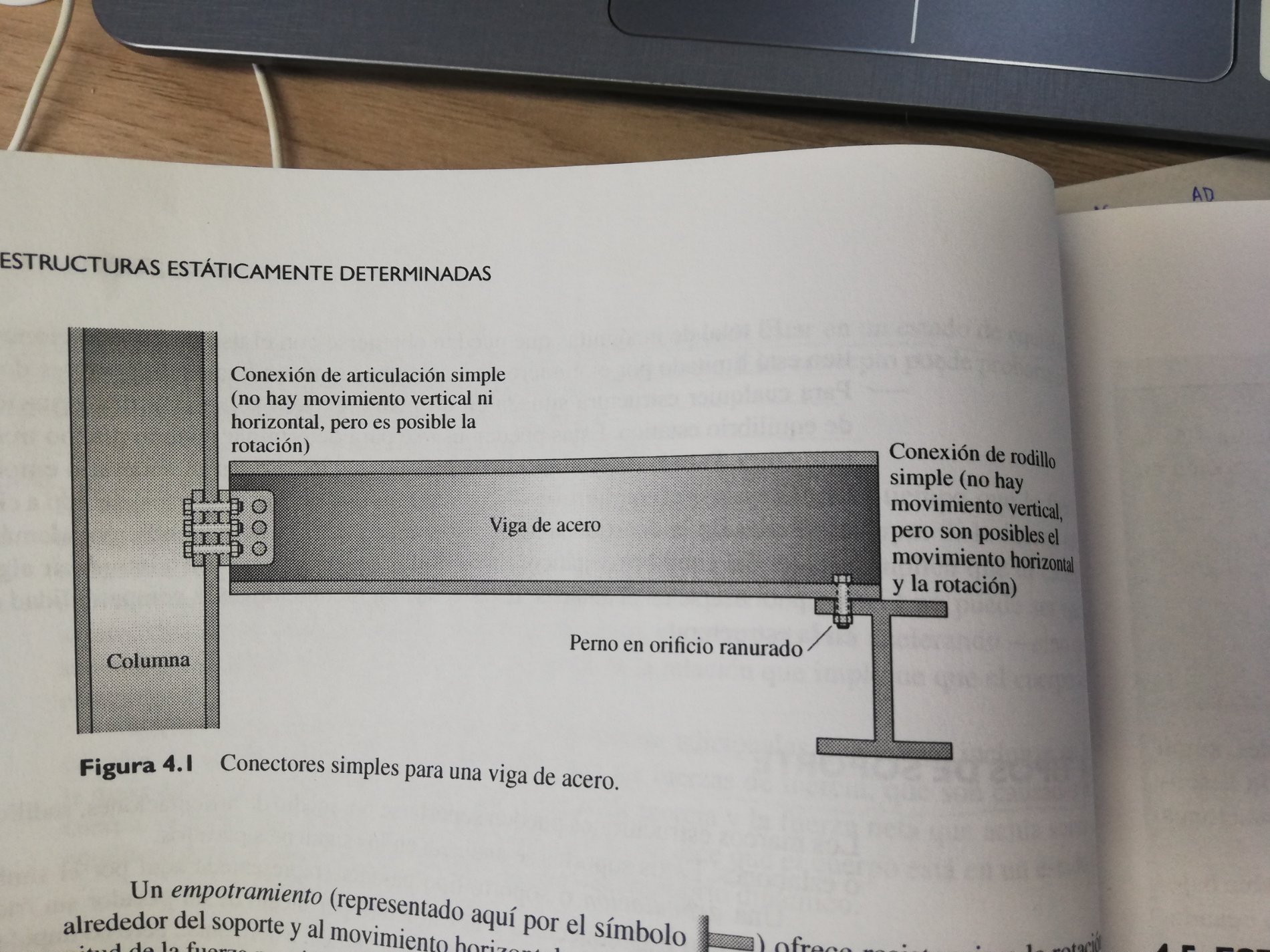

1. Tengo la siguiente imagen que saque de un libro:

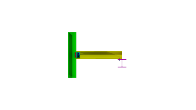

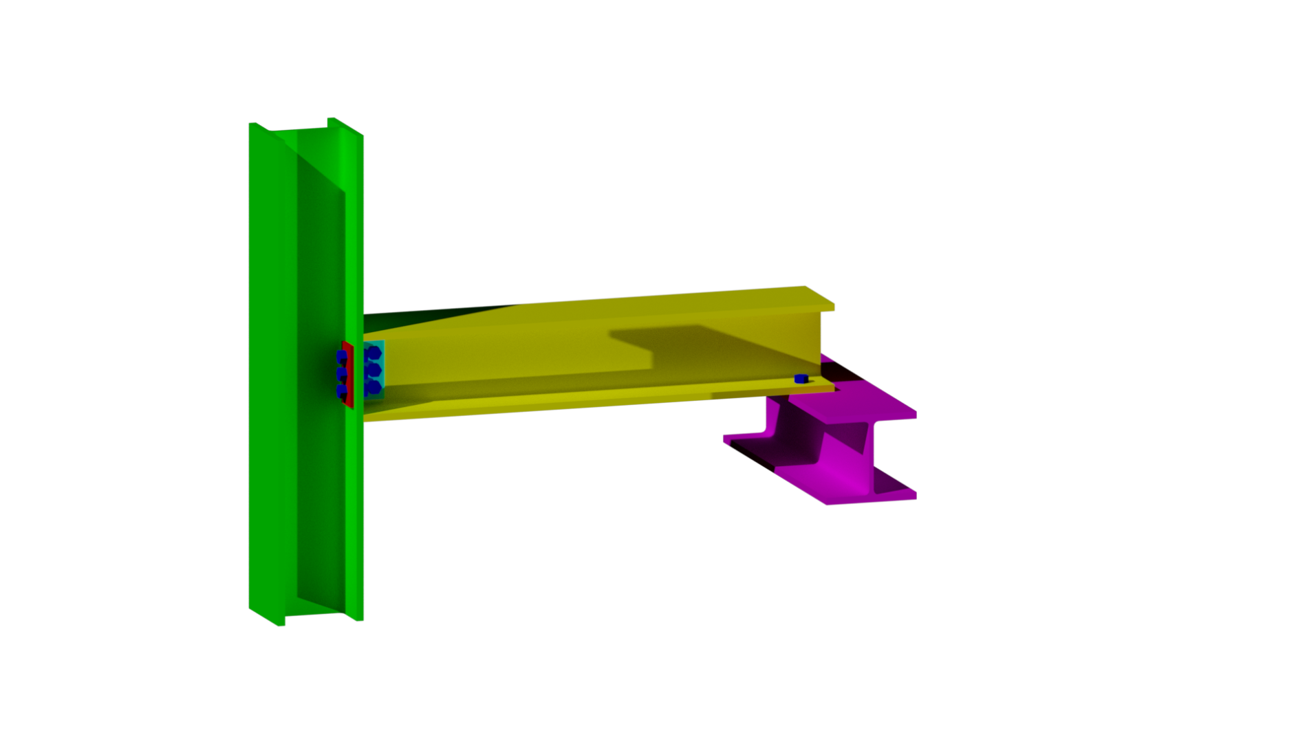

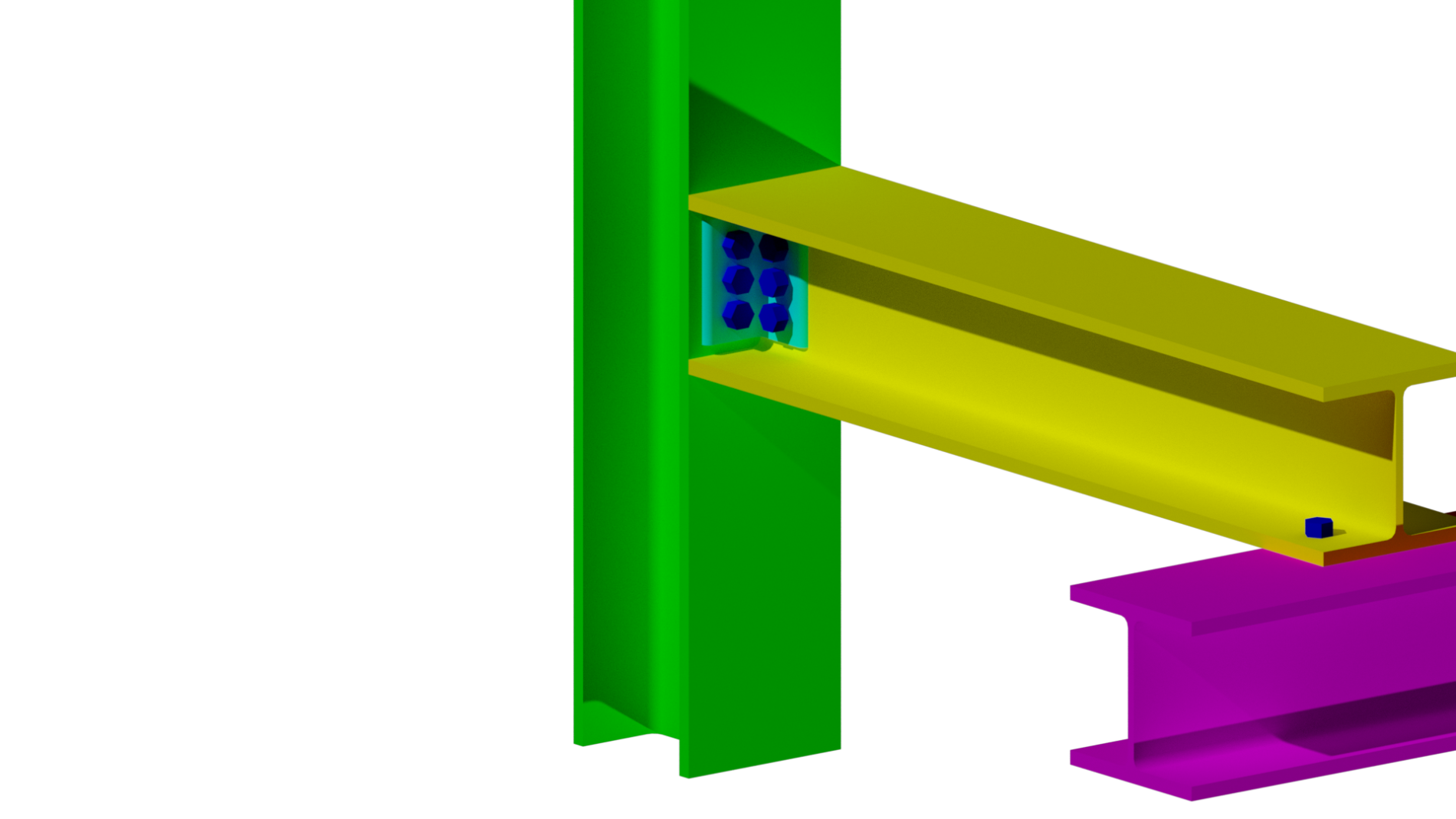

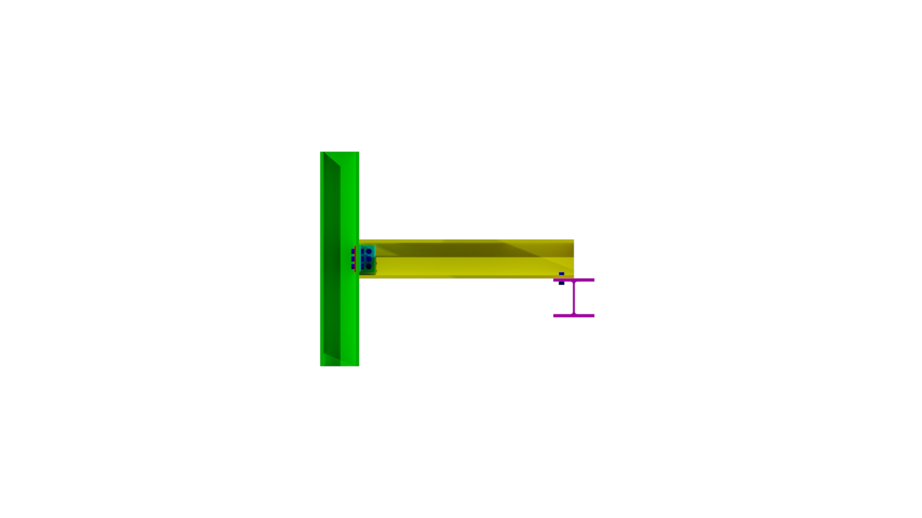

He modelado en Autocad y tengo las siguientes vistas:
Aun no logro comprender porque el "Perno del lado derecho se considera como rodillo.
