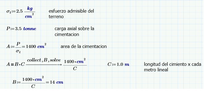

te adjunto, el procedimiento, sin embargo debo precisar que la altura del cimiento corrido lo determinaría el estudio de mecánica de suelos, así mismo el esfuerzo admisible del terreno también lo proporciona EMS.ELLD escribió: ↑Sab Feb 22, 2020 11:06 pm Compañeros alguien puede informarme sobre algún criterio de dimensionamiento de zapatas corridas, mi proyecto des un palacio municipal a base de columnas de concreto, losa reticular, y con zapata corrida y contratrabes... pero no se como obtener dimensiones de la zapata de ante mano gracias y excelente foro
toda los datos son arbitrarios que deber a ser corroborado por tus metrado de cargas
