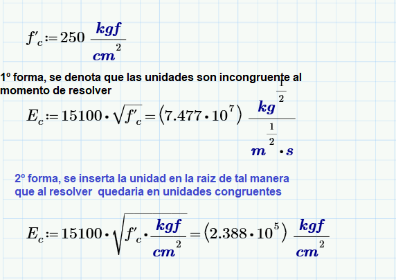

adjunto al forma práctica cuando se tiene problemas en mathcad con referentes a unidades
forma de insertar unidades en Mathcad de forma congruente
unidades en mathcad.png (35.85 KiB) Visto 12247 veces
