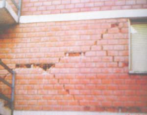

Hola quiero hacerles una consulta.. mayormente las viviendas ,edificios, etc se construyen con el ladrillo un material uniforme y comúnmente de forma rectangular.. esta hace que en sismos las fallas o grietas que se ocasionan por estas se desplacen por las juntas .) .¿ A que se debe esto? .. ah i una cosa si en ves del ladrillo común utilizásemos otro tipos así como formas trapezoidales.

- ss.png (183.81 KiB) Visto 1823 veces
La falla que se muestra en la figura es una falla por cortante, se debe a que la resistencia de las juntas es mucho menor a la resistencia del ladrillo, lo que ocaciona que se formen planos de falla en diagonal como lo muestras en tu figura.
Si fueras a utilizar otro tipo de seccion trasnversal de ladrillo tendrias problemas constructivos dificiles de resolver, te imaginas construir un muro con secciones trapezoidales??, la cantidad de mortero que se utilizaria para llenar los huecos entre ladrillo y ladrillo seria mucho mayor lo que reduciria en gran medida la capacidad de carga del muro.
