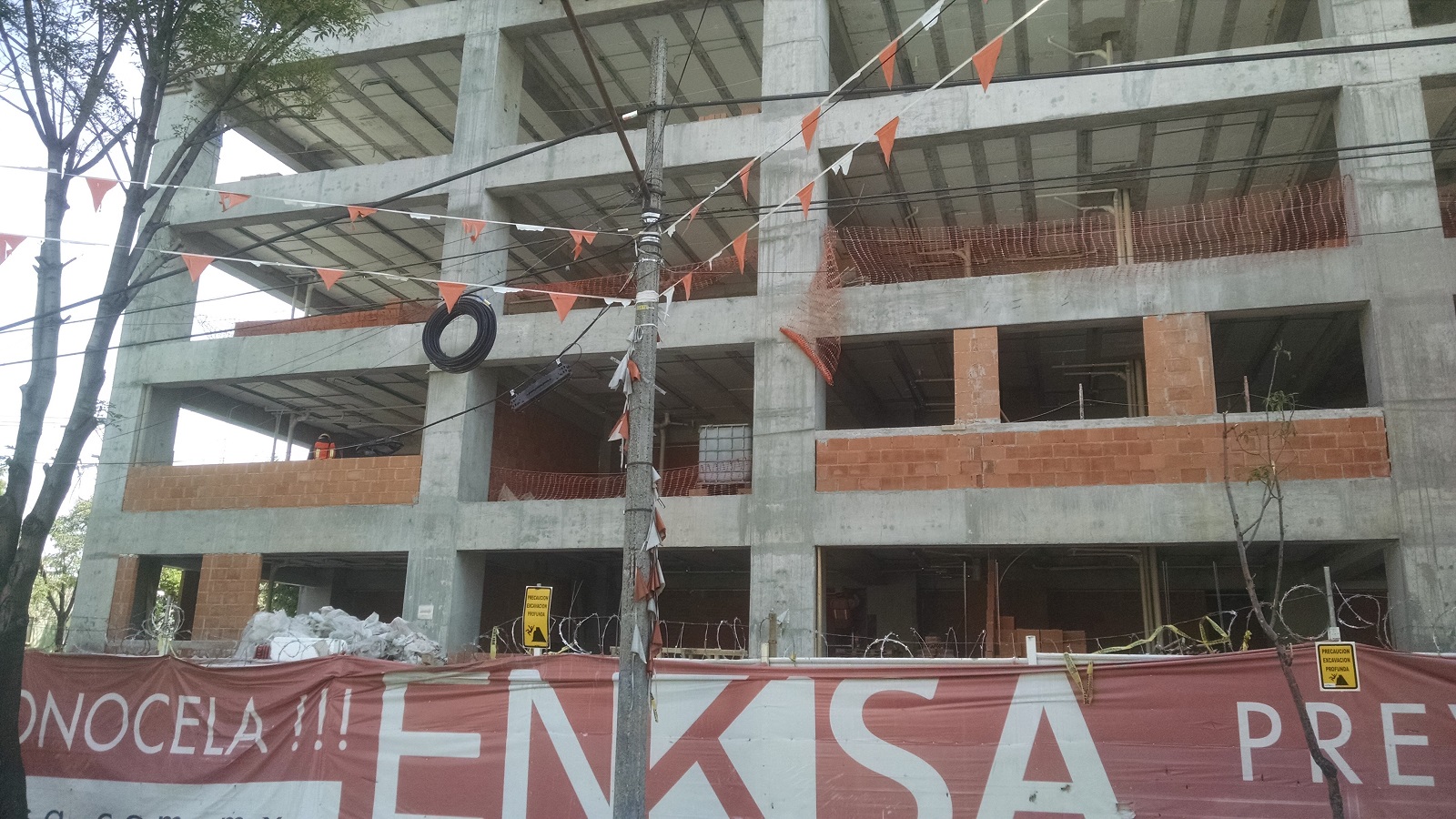

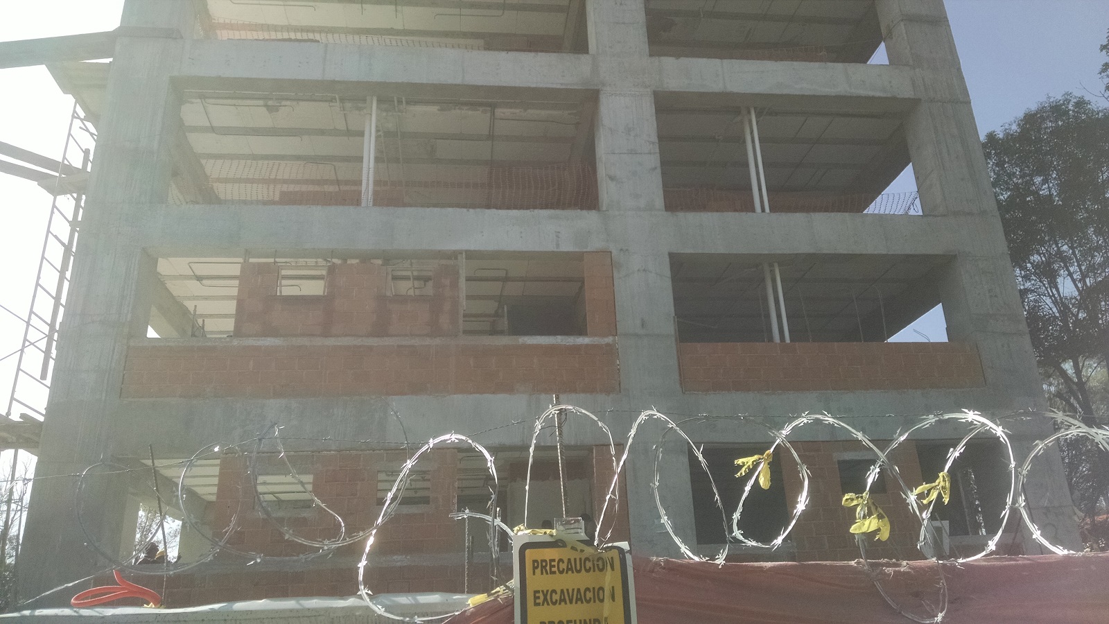

Hola. Sé que tal vez mi pregunta no tiene mucho que ver con la original, pero igual espero generar alguna inquietud,
Acabo de pasar junto a un edificio de departamentos que está en construcción actualmente. El sistema que utiliza es de marcos de concreto reforzado. Lo que llamó mi atención fue que los muros no están confinados "de manera tradicional", es decir que no se puede apreciar castillos aunque sí dalas. Al preguntar a uno de los trabajadores me dijo que esos muros están taqueteados. ¿Alguien por favor podría aportar más información?

El.sistema de albañileria confinada se define que los muros de arcilla se tealizan primero y despues se vacea rl concreto o hormigon, el nombre confinamiento es xq los muros tomam parte de la carga dervicio y la carga lateral, cuando los muros se agrietan las columnas de confinamiento toman esa fuerza lateral
Los muros aporticados toman las cargas lateral de servicio integramente, se deberia de tener cuidado de confinar esos muros segun la imagen que tu mencionas para evitar la falla de columna corta cuando son ventanas altas
