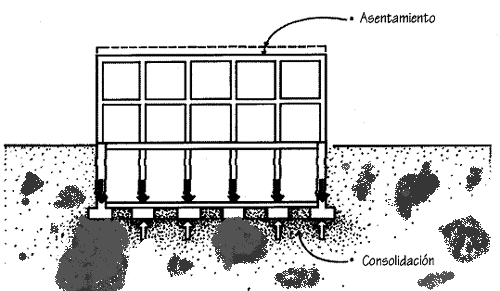

En cuanto a la construcción de viviendas en SUELOS ALUVIÓNICOS, o seas suelos formados por rocas y suelo normal que quedaron luego de un aluvion de gran magnitud ejm. YUNGAY-PERU.... si queremos construir y hacemos las excavación normal para una zapata luego seguimos con todo el procedimiento constructivo.. peroocuando sucede un sismo en cuanto a los asentamientos ocurridos en las zapatas por estos movimientos.VER FIGURA
Vemos que algunas de ellas se ubican en rocas y las otras en suelo aluviónico,por lo tanto los asentamientos serán diferentes¿ como evitar que los asentamientos de estos difieran mucho y evitar que mi construcción falle y se me venga abajo? GRACIAS DE ANTEMANO POR LAS RESPUESTAS

Normalmente con vigas de sujección o tensores muy rígidos con gran peralte, zapatas corridas o losas de fundación.
