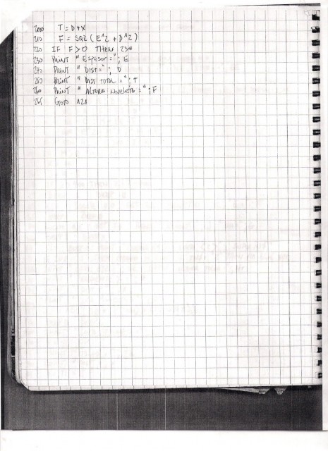

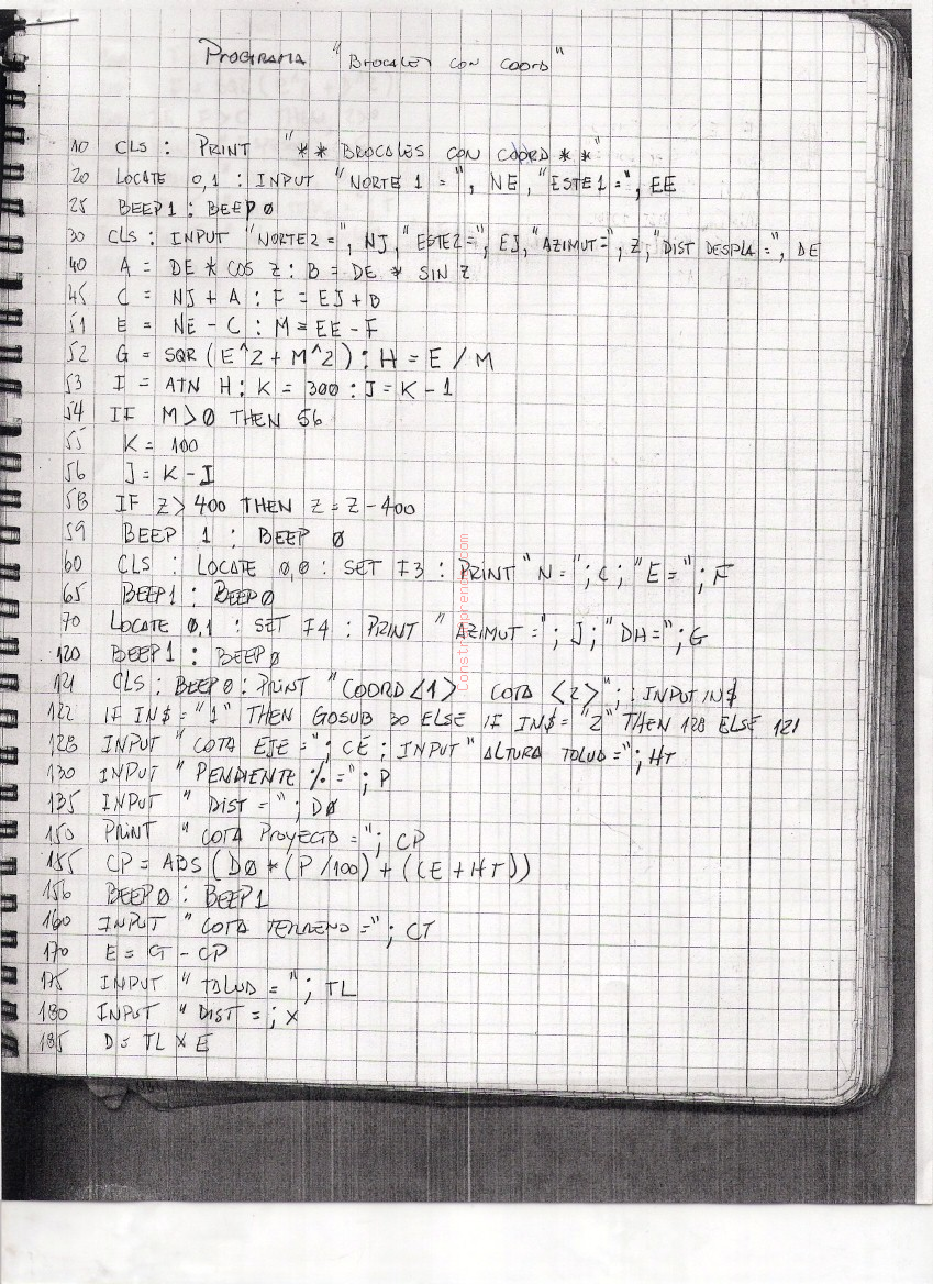

Quien me puede ayudar? necesito traspasar el programa adjunto a user rpl, el programa se encuentra en basic.
Lo que no puedo hacer es volver a iniciar el programa.
Si alguien lo transforma, se lo agradecere.
transformar de basic a User RPL?

El programa lo tengo escrito, pero no se como hacer los bucles de la linea 121. Es solo eso.
Trate de cargar el archivo al foro, pero me dice que no se pueden cargar archivos del tipo .hpprg
voy a tratar de comprimirlo con winrar a ver si me deja subirlo.
Ahi esta el archivo. Por favor que alguien me ayude

La linea 121 es una sentencia condicional y lo unico que hace es pedir la opcion 1 o 2 si no se ingresa alguno de estos 2 numeros vuelve a mostrar el mensaje y a pedir nuevamente que se ingrese 1 o 2, si existe
Lbl y Goto en la HP puedes usar eso o sino utiliza programacion modular (subprograma) para esa parte.
Programao Casio y algo en Texas pero de HP no conozco nada ya que solo poseo modelos de esas 2 marcas que e mencione, incluso la FX 880P que es para la calculadora que es el codigo que colocaste.
