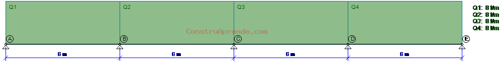

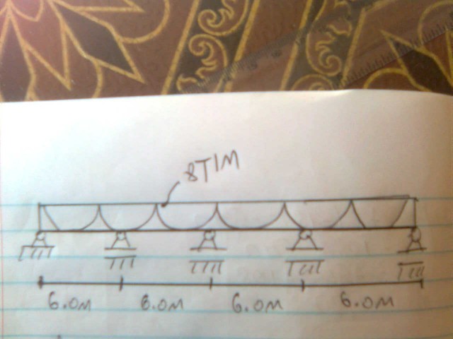

Saludos a todos el profesor de la U nos a pedido analizar esta viga por el metodo de los 3 momentos y luego por cross, el problema que tengo es que por cross estoy enrredado a la la hora de obtener los momentos, quisiera saber si alguien podria decirme el resultado final por el metodo de cross de este viga, obviamente con explicacion para saber donde esta mi error.
hay esta la foto de la viga es una viga con una carga distribuida uniforme a lo largo de todo ella de 8 T/M, cada apoyo esta a una distancia de 6.0M
Muchas gracias de antemano!

Te adelanto algunos resultados para que compares, tienes que hacer tu los cálculos.
MA(-) = 0 tm
MB(-) = -30.864 tm
MC(-) = -20.568 tm
MD(-) = -30.864 tm
ME(-) = 0 tm
RA = 18.856 t
RB = 54.860 t
RC = 44.568 t
RD = 54.860 t
RE = 18.856 t
XA = 2.357 m
XB = 3.215 m
XC = 2.786 m
XD = 3.643 m

cuando ejecuto la ecuacion de 3 momentos sobre esa viga, obtengo esos mismos momentos pero el problema esta en cuando aplico hardy cross no obtengo esos momentos!!

Pueden dar el tema como cerrado volvi a revisar mi cross y tenia un problema con la rigidez ya lo pude resolver.
