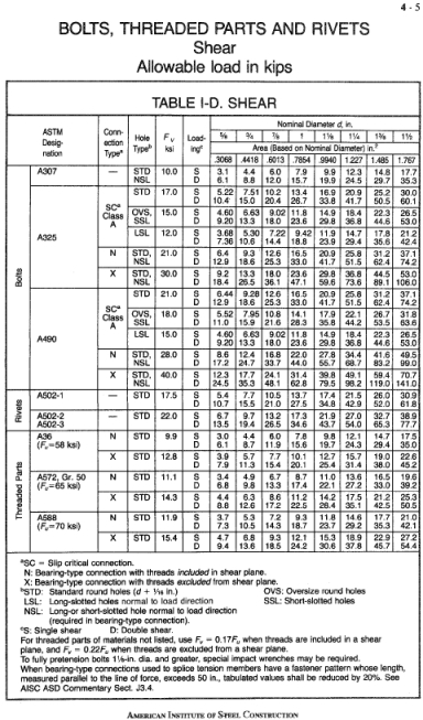

Necesitas obtener primero el análisis de la estructura.

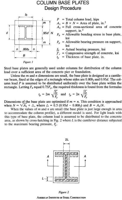

La placa unión y la placa base las vas a diseñar a cortante y momento.
El reglamento AISC, ASD-89 indica el cortante permisible en anclas:
También el reglamento indica la tensión admisible para anclas y tornillos.
Para la placa base, el ASD te indica las dimensiones mínimas (anexo 2):
Más o menos para que te des una idea.
