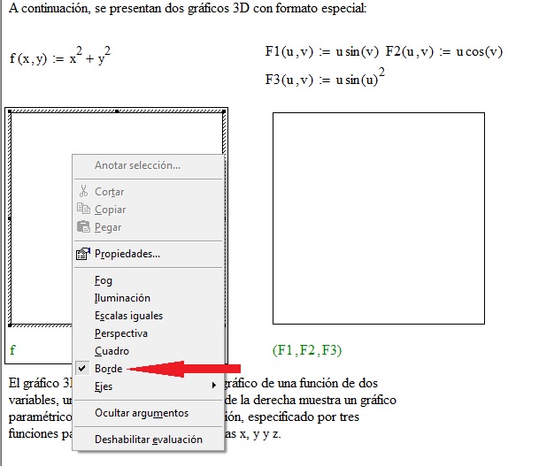

• Hola a todos!!! Tengo el agrado de escribirles (la 1° vez que hago un aporte con solución a un foro) para explicarles como resolví el problema de los gráficos en 3D para MathCad 14.
→ Intenté todas las soluciones planteadas y ninguna me funcionó, igualmente no dejen de probarlas. Además actualice Java pensando que era eso, pero no.
◘ Solución para gráficos 3D ◘
Tener en cuenta, que en este problema particular,SI se observan los gráficos 2D.

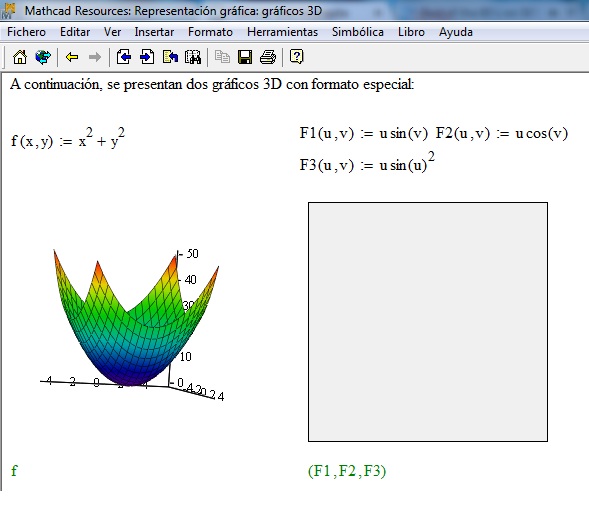

He aquí la solución: Cuando realizan el gráfico, sobre el mismo deben hacer click derecho con el mouse y desactiva la casilla Borde (ver imagen adjunta)
Ahora lo pueden ver:
Y Listo!!! Visualizaran el gráfico. El resto de las opciones pueden usarlas tranquilamente.
Saludos y espero haber sido de ayuda!!!!
