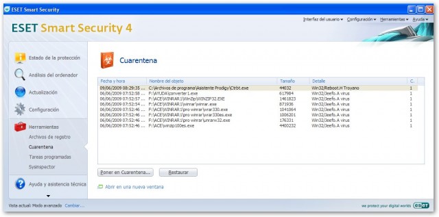

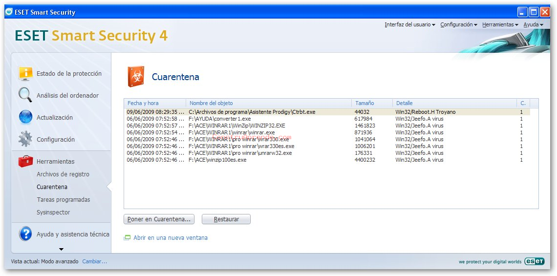

Cierto, pero eso pasa cuando no se tiene un programa de antivirus instalado.
Nota:
el programa antivirus panda no resuelve, aparentemente
limpia de virus el sistema pero no es así me consta,
hasta que instale el NOD32 eset smart security
ya tengo limpio el sistema de virus.
Un saludo afectuoso.
Nota:

CREO QUE EL VIRUS O SPYWARE ENTRO POR LA FRECUENCIA DE VISITAR PAGINAS DE RIESGO PUES EL ANTIVIRUS FUE EL NOD 32 2.7 Y NI SE ENTERO Y AL REVISAR EL SISTEMA HABIA ENCONTRADO TODO LIMPIO....HAY PAGINAS QUE MUESTRAN UN ICONO ROJO EN LA ESQUINA INFERIOR IZQUIERDA Y ME IMAGINO QUE FUEN EN UNA DE ESAS DESCARGAS O LA HACER CLICK POR ERROR EN UNA VENTANA POP UP...EN FIN CREO QUE DEBO TENER UN NOD CON VERSION RECIENTE Y EVITAR SITIOS INSEGUROS A PESAR DE OFRECER BUENAS DESCARGAS DE ARCHIVOS... BY
